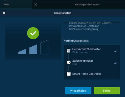

@H725 Siehst Du die Verbindung auch in der Signalstärke des Gerätes?
Automationen und Szenarien sind nur zum Triggerzeitpunkt aktiv. Sie werden nicht kontinuierlich überwacht. Wenn eine Gerät zum Triggerzeitpunkt nicht „vorhanden“ ist, kann auch nichts ausgeführt werden.
H725
Die Signalstärke ist normalerweise exzellent; wie sie zum Zeitpunkt der möglichen Auslösung war, sehe ich leider nicht. Nichtsdestotrotz sollte die Bedingung nicht verschwinden.
