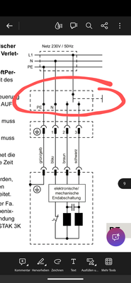

Ohne RS II: länger betätigt UND losgelassen fahren die Rollladen bis zur Endposition.
Hat der Antrieb einen eigenen Controller mit "Intelligenz" um das automatische Fahren nach Loslassen des Tasters zu erreichen?
Das wäre eine heiße Spur, weshalb in Kombination mit der Lichtsteuerung II zu Problemen kommt.
Wir haben folgende Motoren installiert: Geiger SOLIDline-SOC SoftPerfection-S.
Der Motor ist geeignet für die Rollladensteuerung II.
Dann ist in deinem verwendeten Taster m.E. irgendeine Logik oder Verriegelung. Also in dem oben rot markierten Teil. Das sollte dein Elektriker eigentlich erkennen und lösen können.
Montiere zunächst auch gerne erstmal gar keinen Taster und steuere allein über die App. Das sollte funktionieren.
Hast Du die Eingänge der Rollladensteuerung II korrekt konfiguriert (Taster, nicht Schalter)?
Die automatische Kalibrierung könnte durch die diversen Spezialitäten dieses Antriebs erschwert werden (Soft-Abschaltung, eigene Referenzfahrten). Ggfs. wird es daher tatsächlich nur mit manueller Kalibrierung funktionieren.

Ich glaube die Antwort gefunden zu haben. In unserer ursprünglichen Installation war das Trennrelais Prestomatic E1-U-E-230 hinter dem Doppeltaster verbaut. Dieses kann per Jumper auf Selbsthaltung für ca. 120 Sekunden, ohne Tippbetrieb, eingestellt werden.
Auf eine solche Eigenheit der bestehenden Installation hatte ich oben als Ursache hingewiesen.
