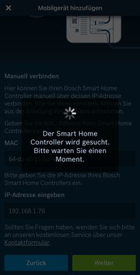

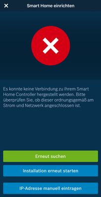

Der Controller lässt sich nicht wieder einbinden und es kommt immer die Meldung „ Controller wurde nicht gefunden“, auch das Manuelle einrichten mit MAC und IP schlägt fehl.
App deinstallieren, Controller Hardreseten. Nichts hilft.

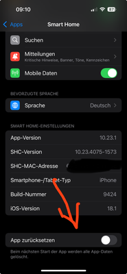

@RawShore Wenn Du die BSH App löschst musst Du aktuell auf in den App Einstellungen die Daten zurücksetzen, bevor Du sie neu installierst.
Wenn Du Dir nicht sicher bist, bitte den Controller Reset erneut durchführen.

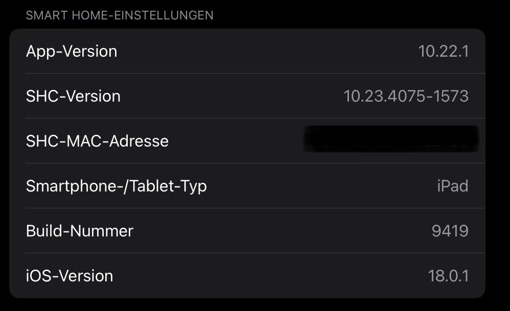

Mir kam noch die Idee ein anderes gerät zu probieren. Mit dem iPad ließ sich der Controller anlernen.

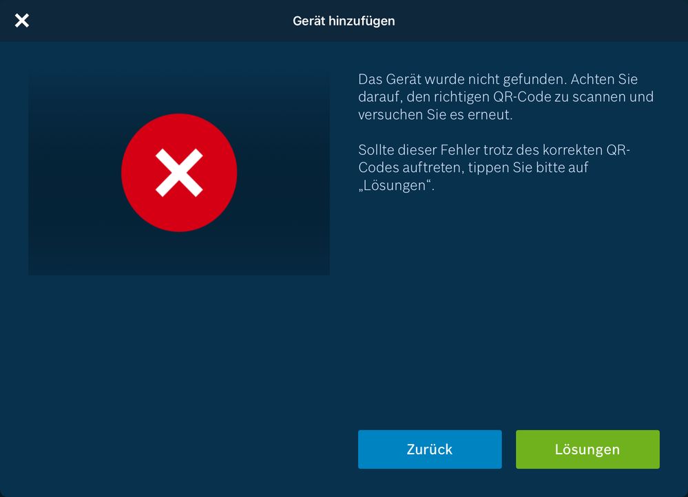

die Thermostate lassen sich nicht einbinden. Habe jetzt mal Testweise einige Resetet, also Batterie raus, Stellknopf gedrückt halten, Batterie rein. Thermostat leuchtet orange und Display zeigt reset an.

@RawShore wenn du den Controller zurücksetzt, musst du auch alle BSH-Geräte zurücksetzen, sonst lassen Sie sich nicht erneut anlernen.
Wenn im Thermostat RES angezeigt wird, musst du die Taste loslassen und erneut drücken, bis die LED grün leuchtet.
Videoanleitungen für den Reset aller Geräte findest du auf YouTube.
Das Timing ist praktisch für alle Geräte gleich: Taste gedrückt halten bis die LED orange blinkt, dann loslassen und erneut gedrückt halten, bis die LED grün leuchtet.
Gut, dass es mit dem iPad geklappt hat. Bitte im iPhone über Einstellungen, Apps Die Einstellung der Smart Home App suchen und diese zurücksetzen, wie bereits oben beschrieben.

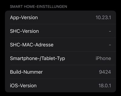

was jetzt allerdings offen bleibt ist die Einbindung des iPhones. Auch Mobilgerät hinzufügen funktioniert nicht.
