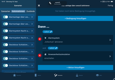

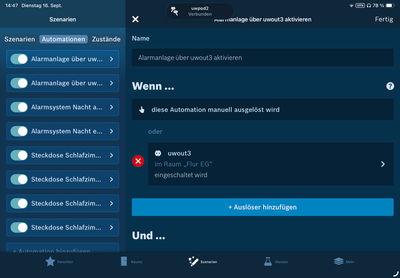

Klingt tatsächlich eigenartig. Um irgendeinen Ansatzpunkt zu bekommen: Kannst du mal die Automation hier teilen (Screenshot)? Und noch einen Screenshot der Handy-Statusleiste, in der man das Alarmsymbol sieht.
Mit "Meldung" meinst du die systemseitige Push-Nachricht? Oder eine eigene aus der Automation?
Hallo, STDesign,
hier sind die Screenshots
Automatisierung

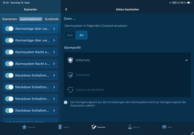

Und die Aktion

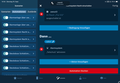

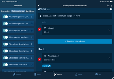

Tatsächlich habe ich noch eine zweite Automatisierung, die den Teilschutzmaktiviert:
Ich kann hier zunächst keinen Fehler erkennen, weshalb statt Vollschutz nur Teilschutz aktiv wird. Vielleicht habe ich aber auch Tomaten auf den Augen, ich schaue morgen nochmal.
