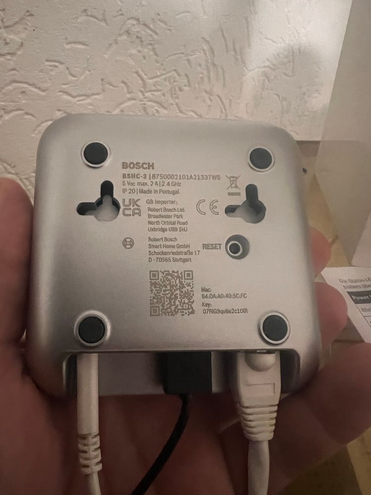

Hallo @home22a,
danke für deine Rückmeldung. Wir möchten dem Problem gerne auf den Grund gehen. Bitte melde dich dazu mit einer ausführlichen Problembeschreibung bei unserem Support. Ganz wichtig dabei: MAC-Adresse deines Controllers, Zigbee EUI Codes der betroffenen Geräte und ein Systemprotokoll.

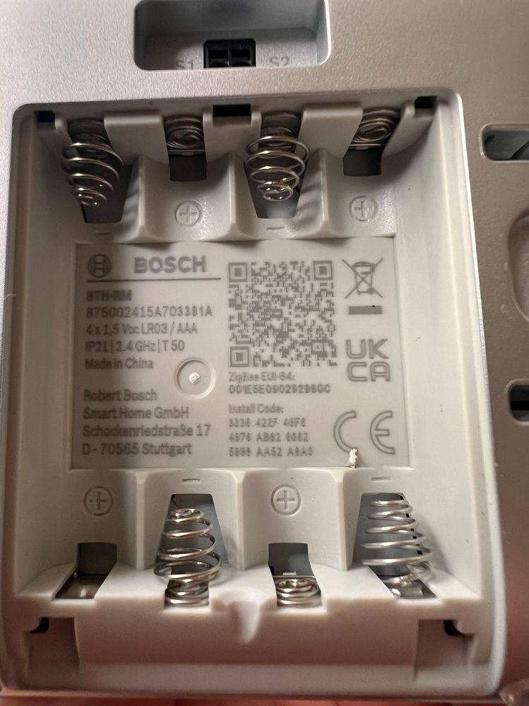

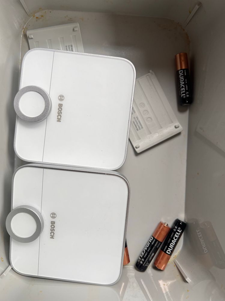

home22a
HAllo Ulrike, hier die beiden betroffenen Raumthermostate. Danke für den Support. Ist schon komisch. Verwende gute und neue Batterien.
Hallo @home22a,
vielen Dank für die ausführliche Beschreibung. Kannst du mir bitte einen Gefallen tun und die Details aus deiner Antwort uns zusätzlich über das Kontaktformular zukommen lassen? Nur so können wir dir optimal weiterhelfen.
MaFu
Welche Batterien verwendest du denn genau?
