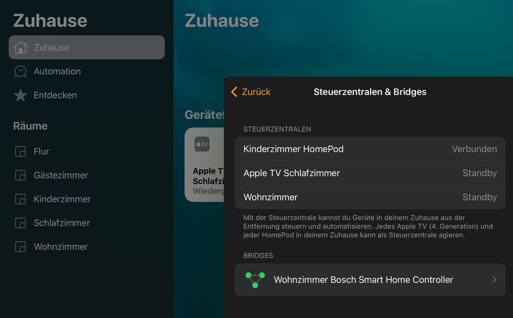

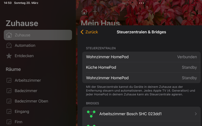

und was siehst Du bei Home, Einstellungen des Zuhause, Steuerzentralen & Bridges:
Ja das sehe ich beides, aber keine Geräte. Sehr seltsam…32A27A60-4074-4774-9BA5-FE156BD43E79.jpeg28992947-33AD-4248-BE19-496E9B8C4B2A.jpeg

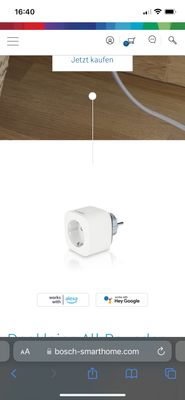

Zwischenstecker oder Zwischenstecker Kompakt? Der Kompakt ist noch mit mit HomeKit kompatibel.
Wenn Du in Home die Räume anwählst, werden da BSH Geräte angezeigt?
Seltsam, deswegen hab ich die ja gekauft, da die Kompatibel sein sollen.
nein es werden nur in den Einstellungen die Bridge angezeigt
Wo hast Du das Bild her?
Auf bosch-Smarthome.de:

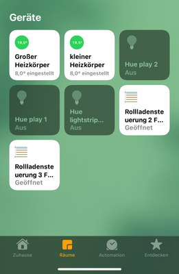

In Home, auf das 🏠 und dann einen Raum angewählt sieht es bei uns z.B. so aus.
