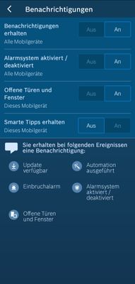

Ich habe mein smarthome erst kürzlich eingerichtet. Anfangs hat alles super funktioniert aber ich bekomme jetzt keine Benachrichtigungen mehr wenn türen geöffnet oder geschlossen werden. Habe die Benachrichtigungen in der App als auch am Smartphone selbst gecheckt und dort ist alles aktiviert.

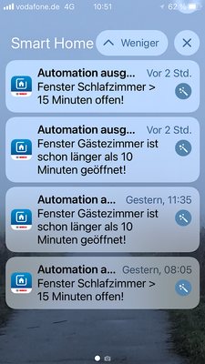

Automationen: Dabei kannst Du angeben, ob Du eine Benachrichtigung haben willst. Ich habe so etwas, weil man gerne bei uns vergisst, das Schlafzimmerfenster nach dem Lüften zu schließen. Also nach 15 Minuten Benachrichtigung.
Meinst Du diese Benachrichtigungen? Und wenn ja, sicher, dass Du im Smartphone die Benachrichtigungen erlaubt hast?

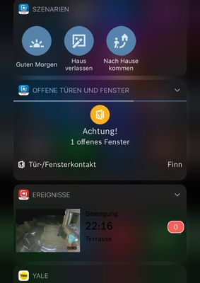

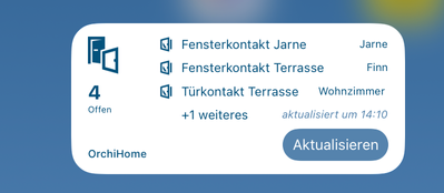

Offene Türen und Fenster kannst Du Dir im Widget anzeigen lassen:
Die BSH App liefert dazu keine Benachrichtigungen, wie ja auch Rainerle schon geschrieben hat.

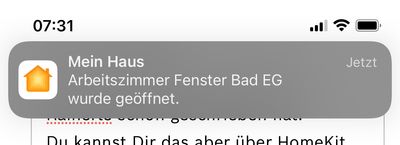

Du kannst Dir das aber über HomeKit anzeigen lassen:

Im Wigdet kann ich mir nur Szenarien anzeigen lassen außer ich mach da was falsch.

Oder als Automation: Wenn Fenster geöffnet wird Benachrichtigung mit frei wählbaren Text. Also wie oben gezeigt nur eben ohne die Bedingung länger als x Minuten. Dann kommt immer ein Hinweis. Brauchst eben für jedes Fenster eine Automation oder alle als Auslöser und dann „Ein Fenster wurde geöffnet“ als Nachricht.
Sieht bei mir so aus:

Ich bekomme jetzt aber garkeine Meldungen mehr obwohl alle Benachrichtigungen sowohl in der App als auch am Handy selbst aktiviert sind. Dazu kommt das es zuvor funktionierte und plötzlich nicht mehr obwohl ich ich nichts verändert habe.

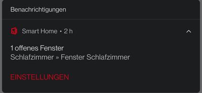

Ist das eine Android-Version. Auf iPhone gibt es diese Benachrichtigung nicht …

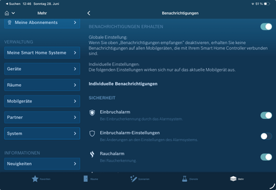

Hier ein Foto damit verständlich ist was ich meine.

@dedprikolist wenn Du die Benachrichtigungen unter iOS kriegen willst, musst Du das über Automationen regeln. Oder Du nutzt das Widget für die offenen Fenster.
Eine automatische Benachrichtigung gibt und gab es unter iOS nicht, sondern nur für Android.
