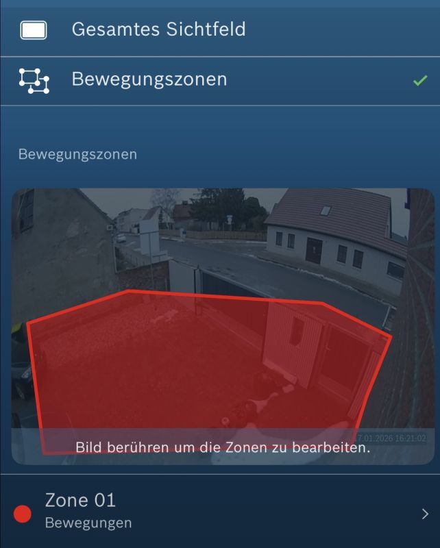

ich habe seit dem Wochenende die Eyes Außenkamera II installiert. Nach dem sehr guten Eindruck bei Helligkeit kommt jetzt bei Dunkelheit die erste Ernüchterung. Die Kamera erfasst vorbeifahrende Fahrzeuge (vor allem größere wie Busse und LKW) und schaltet gefühlt alle 5 Minuten das Licht an.
Ein neues Ereignis wird mir nicht angezeigt, es geht tatsächlich nur das Licht an.
Kurz zur Beschreibung der Gegebenheiten (siehe Bilder unten):
Haus ist ca. 5 Meter entfernt von einer Straße, getrennt durch meinen Hof. Die Lampe hängt in einer Höhe von ca. 255 cm.
Den roten Bereich zur Bewegungserkennung habe ich schon sehr stark eingeschränkt (Bewegungszonen), sodass nur noch ca. ein Drittel meines Hofes abgedeckt ist, um den Erkennungsabstand zur Straße zu vergrößern. Auch die Empfindlichkeit habe ich komplett runtergeregelt. Trotz allem werden vorbeifahrende Fahrzeuge erkannt.
Wenn ich den roten Bereich noch weiter einschränke, kann ich die Kamera auch gleich wieder abhängen, weil sie dann praktisch keinen Nutzen hat.
Ich habe schon die Bewegungserkennung auf Personenerkennung getestet, leider erfolglos. Natürlich kann man knallhart das Bewegungslicht deaktivieren, aber ist das der Sinn der Sache? Bin daher für Ratschläge sehr dankbar.
Vielen Dank und viele Grüße
Bastian

wenn das tatsächlich so ist, frage ich mich, welchen Sinn haben die Einstellungsmöglichkeiten à la Bewegungszonen, Entfernungsempfindlichkeit oder Erfassungsbereiche?
Diese Möglichkeiten sollten doch gerade die vielfältigen Gegebenheiten der Kunden berücksichtigen und nicht ignorieren. 🤔
Ich habe ja auch extra alle Bereiche mit Bepflanzung ausgespart, damit sich bewegende Äste und Blätter keine Bewegung auslösen.
Bin heute früh aus dem Haus und das Bewegungslicht ist nichtmals angegangen. Der LKW auf der Straße schafft es aber die Bewegung auszulösen, das ist irgendwie total am Einsatzzweck vorbei.🙄

Das ist mir auch klar, die Bildschwärzung hängt mit der DSGVO zusammen, nicht mit der Begrenzung des Arbeitsbereichs. Dafür habe ich ja die Bewegungszone eingerichtet.
Jedoch frage ich mich, wieso ich eine Bewegungszone einrichten kann, diese aber scheinbar ignoriert wird. Die Kamera braucht doch außerhalb des roten Bereichs gar nicht zu prüfen, ob was aufgezeichnet werden soll oder nicht.
Das ist ja das was ich meinte: wieso gibt man die Möglichkeit für Einstellungen, ignoriert diese dann aber?

Bisher konnte mir leider auch keiner plausibel erklären, wieso die Kamera außerhalb der eingerichteten Bewegungszone versucht Bewegungen zu erkennen, obwohl der Bereich von der Überwachung explizit ausgenommen wurde.🤔

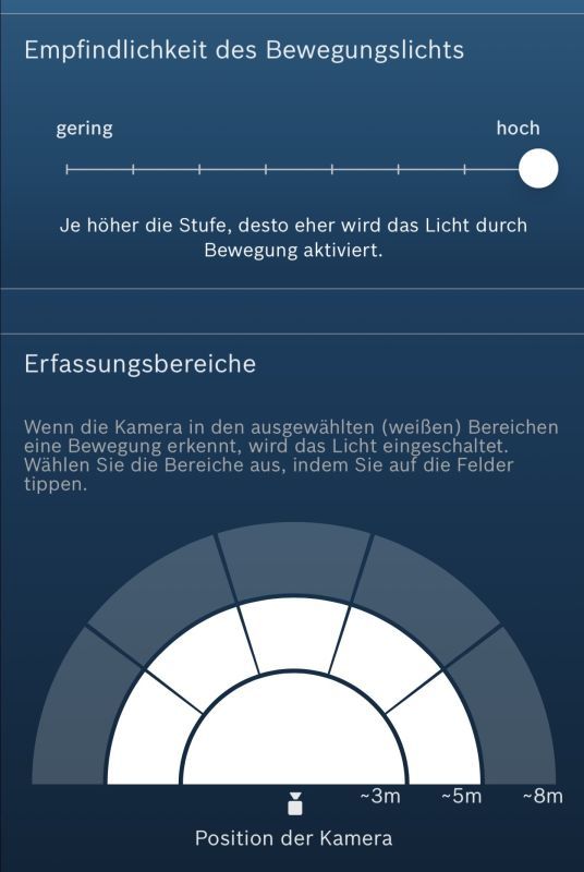

hast du nur die Bewegungszonen konfiguriert, oder auch die Erfassungsbereiche für das Bewegungslicht?
In den Einstellungen der Kamera unter Beleuchtung kannst du unten zusätzlich für das Bewegungslicht die Erfassungsbereiche definieren und so das Einschalten des Lichts bspw. auf den Radius von ca. 3 Metern um die Kamera limitieren.

hier verweise ich auf meinen Eingangspost und speziell auf die Screenshots der Smart Camera App.
Ich habe mit allen Einstellungen tagelange bzw. nächtelang experimentiert...

"In den Einstellungen der Kamera unter Beleuchtung kannst du unten zusätzlich für das Bewegungslicht die Erfassungsbereiche definieren und so das Einschalten des Lichts bspw. auf den Radius von ca. 3 Metern um die Kamera limitieren. "
Ich habe dort den Bereich bis 5 Meter aktiviert. Allerdings ist mei Hof schon bei etwa 3 Metern zu Ende. Fast zuverlässig geht das Licht an wenn auf dem Fußweg vor meinem Grundstück (hinter Mauer und Tor 1,5m hoch) jemand vorbei geht. Ich selbst muss auf dem Hof den Hampelmann geben und betteln das das Licht angeht.
Bei der Kamera ist es ähnlich, die startet im markierten Bewegungsbereich der bis zur Mauer geht nicht, dafür aber außerhalb des markierten Bereiches zuverlässig. Habe ich da etwas in der Anleitung nicht verstanden?

@Lutze66 als erstes solltest Du den Bereich außerhalb Deines Grundstücks schwärzen, da Du ansonsten den öffentlichen Raum filmst und damit gegen die DSVGO verstößt.
Wenn es zu Deiner Grundstücksgrenze, solltest Du den Bereich auch nur auf 3 m einstellen (wahrscheinlich der Bereich rechts unten.
Die beiden links, kannst wahrscheinlich auf max. stellen.
Welche Empfindlichkeit hast Du für die Beleuchtung eingestellt?

Die Entfernung von der Lampe bis zur Hoftür sind etwa 3,50 m weiter nach links wo ich mit dem Auto rauffahre sind es dann eben 5 m wo sie noch auslösen soll.
Stört mich nicht sonderlich wenn da auch ein Fußgänger die Lampe auslöst. Ist hier eher eine tote Gegend, passiert also nicht so oft, und Autos lösen nicht aus.
Die Kamera löst aber eben auch bei Fußgängern in 20 Metern aus und Gelegentlich auch bei Fahrradfahrern. Nicht mehr wie früher bei der Eyes 1 wo vor allem Nachts auch Autos in 100 Meter Entfernung die Kamera auslösen ließen.
Empfindlichkeit Beleuchtung siehst du doch oben im Bild, höchste. Ich vermute das Problem weil die recht hoch hängt.
