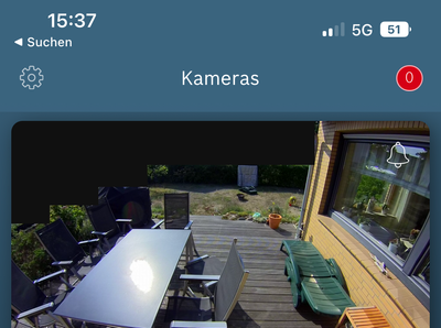

Hier mal ein Foto der Zonen. Habe schon mehrfach die Zonen verändert, leider ohne Erfolg 😞
Hi @TomR1, kannst du noch einen Screenshot deiner "Privaten Bereiche" schicken?
Private Bereiche sind keine definiert.
Hi @TomR1, überall dort wo du keine Aufnahmen von der Straße möchtest, würde ich empfehlen private Bereiche zu definieren. Dazu gehört auch z.B. auch der Bereich im Garten, wo Scheinwerferlicht von vorbeifahrenden Autos eindringen könnte (die Bewegungszonen würde ich dann im Gartenbereich auch entfernen).

@TomR1 Bewegungszonen kenne ich nicht aus der iOS App, sondern nur die geschwärzten privaten Bereiche:
Die schwarzen Bereiche verhindern keine Aufnahme.
Lediglich Bewegungen in den Grünen Zonen werden erfasst. Außerhalb nicht.
