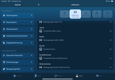

2. Stimmt so nicht ganz, "ein Gerät zur Lichtsteuerung" hört sich doch eben sehr nach der Bosch "Lichtsteuerung II" an, siehe Screenshot. Toll wäre auch wäre auch z.B. die LEDs der Twinguards zusätzlich zu benutzen.... Sollte doch wenig aufwand sein. Schade dass man hier nicht mehr machen kann.

2. Guter Hinweis. Dieser Text war mir nicht bekannt, da man ihn nur zu Gesicht bekommt, falls keine unterstützten Geräte eingebunden sind (ich habe Hue). Die Formulierung ist so tatsächlich nicht präzise genug.
