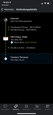

Wenn Du in der FRITZ!Box unter Heimnetz, Netzwerk die Details der Camera anklickst, müsstet Du eigentlich sehen können, wieso keine Internetverbindung hergestellt wird.
btw, was macht man mit 6 Kameras? Wohnst Du in einem 🏰
So sollte es für die Kamera in der MyFRITZ! App aussehen:
