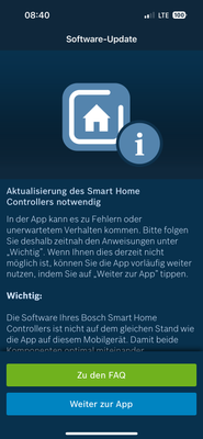

Wie schon bei einigen erwähnt kommt seit einiger Zeit in der App ein Hinweis: Aktualisierung Smart Home Controler notwendig. Und das obwohl alle Geräte und auch die Handyapp auf der neuesten Version sind.
Die angegebene Verfahrensweise ist nutzlos und bringt keinen Erfolg. Auf Ticket und Mail wird nicht geantwortet. Ich war bis jetzt der Meinung ein etwas teureres aber gutes System gekauft zu haben. Aber ohne einen Service bei Problemen? Das ist sehr schade!
Hallo @wycky64,
danke für den Screenshot. Im Ticket hattest du offenbar eine Ziffer in der MAC-Adresse vertauscht. Wir weisen dir die Version 10.28 jetzt erneut zu.

Kannst du näher beschreiben was du meinst, mit Screenshot oder ähnlichem?
Da das jedes Mal kommt ist es schon nervig. Auch bringen die Hinweise keinen Erfolg. Der Controller signalisiert auch beim Zugriff kurz einen Fehler (roteLED)

Wenn du auf dem Screen runterscrollst, welche Versionsnummern werden dort angezeigt?

Hallo @wycky64,

Danke. Problem gelöst!
