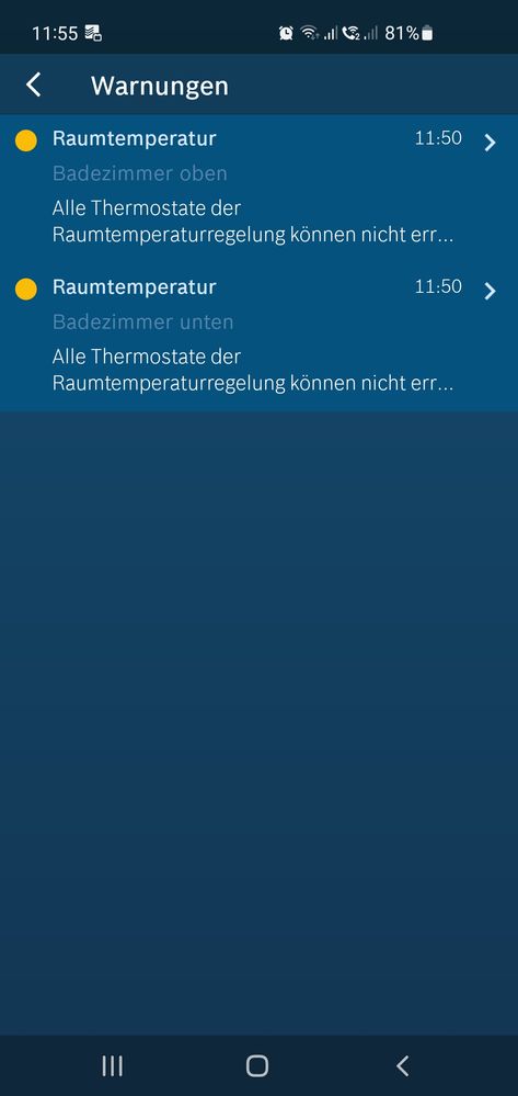

Um zu zeigen, dass es kein Home Assistant Problem ist, sind hier noch zwei Screenshots aus der Bosch App:
Fehlermeldung Bosch AppFehlermeldung Bosch AppNicht ansprechbare Thermostate in Bosch AppNicht ansprechbare Thermostate in Bosch App
