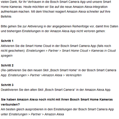

anbei die Anleitung aus der Mail:

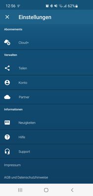

Ich habe ja die Aktuelle BSCamera APP nur gibt es die Menüs in der Beschreibung nicht.
Schrit1: in der App -> Einstellungen > "Partner" nicht vorhanden! unter Ereignissen kann ich die Cloud+ Funktion Aktivieren
Das möchte ich nicht sondern normal die Kamera über Alexa Display weiter nutzen wie bis her! und hoffte mit mehr Speed...

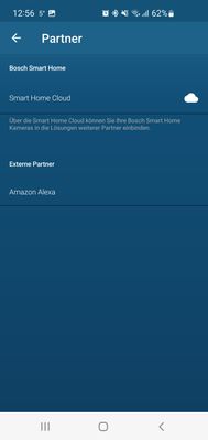

Folgend zwei Bilder aus der Camera App.
  Ist also vorhanden.
ok ich war in der Kamera Einstellung drin. Mein Fehler.
Die Verbindung steht wieder 🙂
Danke
