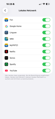

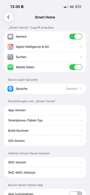

Bei mir erscheinen diese Einträge leider gar nicht erst. Siehe Screenshot.
Oder suche im falschen Menü?
Normalerweise wird zudem doch bei der App Installation gefragt, ob man den Zugriff auf das lokale Netzwerk gewährt. Das ist bei mir nicht der Fall, es kommt keine Meldung. Auch nicht bei Neuinstallation.

Danke, hatte ich auch schon probiert. Allerdings steht die installierte Smart Home App hier ebenfalls nicht zur Auswahl 😞
@ThomasH2208 Des is merkwürdisch. Bei mir sieht es so aus:
Bitte mal das iPhone neu starten.
