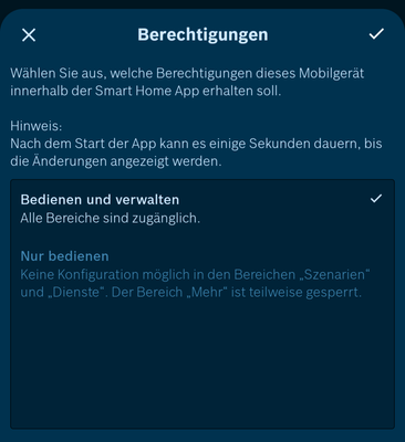

Und noch ein Gedanke: Dein Mobiltelefon hat in der App volle Rechte? Also "Bedienen und Verwalten"? Bei "Nur Bedienen" können solche Einstellungen nicht gemacht werden.
Zu finden unter Mehr - Mobilgeräte - Dieses Mobilgerät.

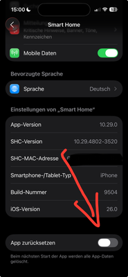

@Johannwer Bitte mal probieren in den Einstellungen der App die Daten zu löschen.

Das habe ich auch mehrmals probiert. Ich schick es zurück und hol mir ein neues. In der Hoffnung das es funktioniert
