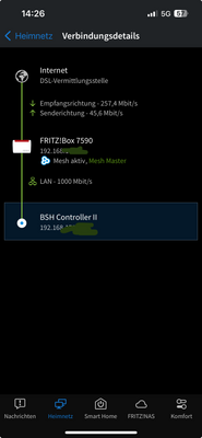

@Chrischaansnow Siehst Du den Controller im Router?
Blinkt die mittlere LED (Netzwerk)?
Was wird Dir unter Mehr, System, Smarthomecontroller für die IP angezeigt?

mich muss es später nochmal genau prüfen aber ich meine der Controller wird in der FRITZ!Box offline/nicht verbunden angezeigt.
Am Controller leuchtet die Geräte LED durchgehend weiß, die Netzwerk LED blinkt dauerhaft rot und die Cloud LED ist aus.
VG
Der Controller taucht auch nicht in den aktiven Verbindungen auf. In der FRITZ!Box steht der Controller unter ungenutzte Verbindungen.
