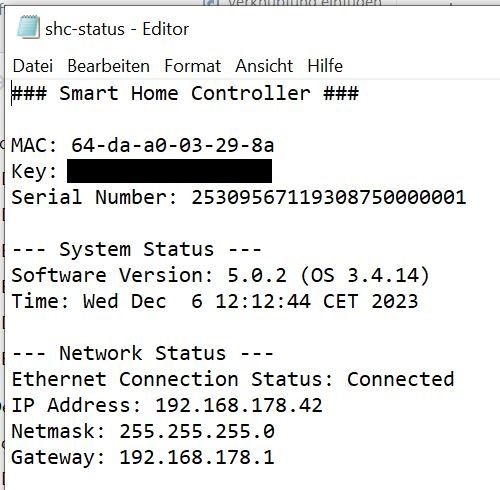

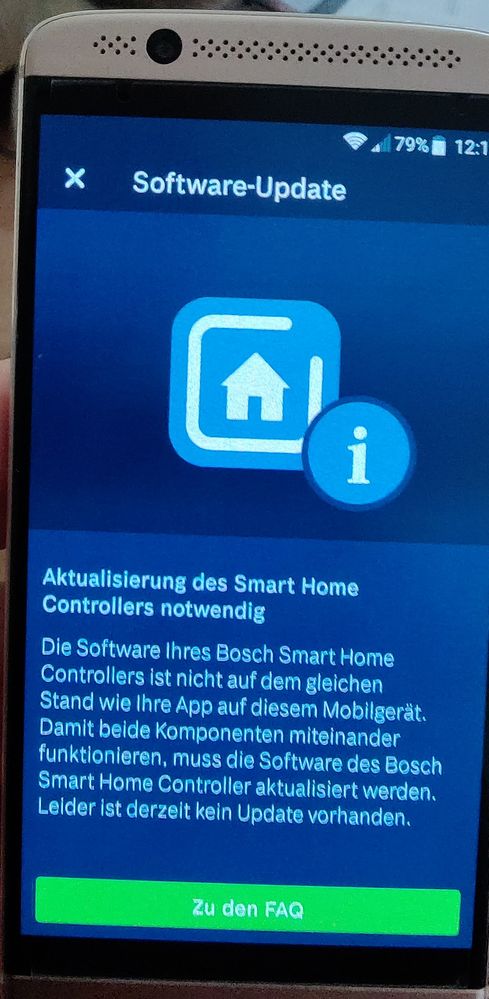

Über die App nach der missglückten Kopplung erfolgt die Meldung: „SHC wird aktualisiert“ und anschließend „kein Update vorhanden“ (siehe Bilder). Die Lizenzinfo habe ich aus dem Controller über USB-Stick entnommen (siehe Bild).
Kann ich eine neuere (aktuelle?) Softwareversion vom www.bosch-smarthome.com/open-source-software/ auf den USB-Stick herunterladen und auf den SHC über USB-Anschluss (automatisch?) laden?

vermutlich kann dein SHC kein Update laden, weil er zu alt ist.
Bitte schreibe eine Direktnachricht an @SmartHomeGuru mit der MAC-Adresse deines SHC.
