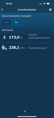

ich habe kürzlich eine neue Automation erstellt, die leider nicht wie gewünscht funktioniert, mache ich etwas falsch? Anbei die Screenshots:
Meine Annahme war folgende: Wenn die aktuelle Leistungsaufnahme mehr als 20W beträgt und ein Alarm aktiv ist, sollte ich sofort eine Benachrichtigung bekommen. Dies passiert aber leider nicht, auch nicht wenn ich das Alarmsystem aus der Bedingung rausnehme.
Ich hoffe ihr könnt mir weiterhelfen.
Die Automation löst aus, wenn die Leistung über 20 W steigt. Das bedeutet sie muss vorher unter 20 W fallen und dann darüber steigen.
Es gibt zwei Fallstricke:
  • Wie schon erwähnt muss die Leistung den Schwellwert übersteigen. Also nicht bereits höher sein.
  • Das Alarmsystem hat beim aktivieren immer mindestens 1 s Verzögerungszeit. Erst danach wird auf den Auslöser WENN geschaut. D.h. wenn die Leistung 20 W übersteigt während du das Alarmsystem aktivierst bringt das nichts. Das überschreiten darf erst frühestens 1s später stattfinden, wenn das Alarmsystem wirklich aktiv ist.
