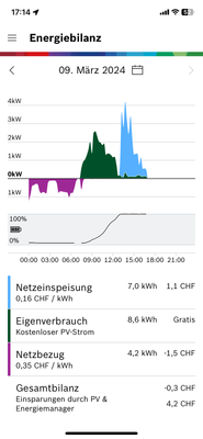

Mein BSH 1 ist immer wieder nicht erreichbar. Weder mit der Bosch Smarthome App, noch mit dem Energiemanager. Im Screenshot sieht man das gut an der Verlaufslinie der Batterieladung.  Ich habe schon das Netzwerkkabel zum BSH getauscht, kein Erfolg.
Hat das auch schon jemand beobachtet? Und evtl. eine Lösung?
