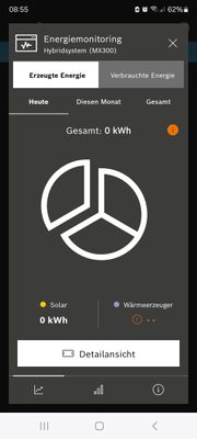

meine Wärmepumpe ist letzte Woche auf Störung gegangen und wurde gestern repariert. Es wurde kein Fehler gefunden und die WP über die Sicherung vom Strom genommen. Seitdem läuft die WP wieder. ich hatte seit dem Ausfall keine Werte mehr aus dem Energiemonitoring. Auch jetzt nach der Reparatur sind gar keine Werte da. Gruß Karsten

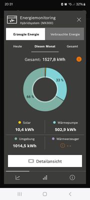

So sah es bis vor einer Woche aus. Es sind überhaupt keine Daten mehr vorhanden.

am 20. Dezember 2024 11:32
