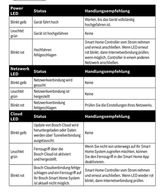

Controller 1 blinkt rot, Fernzugriff ohne Probleme, Zugriff über W-Lan ohne Probleme.
MB911
MB911
es war der untereste LED.
Jetzt gerade nach ca. 12 Stunden rotem Blinken, ist alles wieder normal!?
@MB911 Welche der 3 LED blinkt rot?
MB911
@MB911 Neben den LED sind Symbole. War es die Power- oder Cloud-LED?
btw: ein Blick in Anleitung kann auch hilfreich sein:
