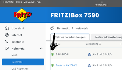

die cloud led leuchtet nicht. Die anderen beiden sind grün. Automatische Updates am Controller installiert ? Ich hab leider über die App kein Zugriff mehr da dort steht Software Update. App neu installiert , dann klappt noch nicht mal mehr das einrichten des Controllers. Des Weiteren habe ich nach Bedienungsanleitung den Controller mehrfach Stromlos gesetzt und resetet.
@m-m  Bitte im Router prüfen, ob der Controller Verbindung ins Internet hat:
