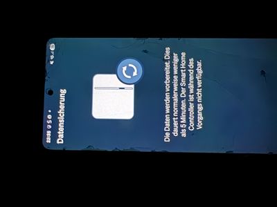

Wollte dann erst mal eine Datensicherung mit dem Android Handy meiner Frau machen, das wird nun seit 30 Minuten angezeigt:

@Eagle-Whiskey beim Smart Home Controller solltest du erst mal einen sauberen Neustart durchführen, bevor du das Back-up machst. Dadurch wird der Arbeitsspeicher geleert und es steht dann genug Platz für das Back-up zur Verfügung.
Dazu bitte den Controller für 10 Minuten von Strom und LAN trennen und wenn alle drei LEDs wieder leuchten, gleich das Back-up durchführen, bevor irgendwelche Änderungen oder Aktionen, Automationen gelaufen sind.

das Backup ist unverändert 😡 kann ich einfach den Stecker an Controller ziehen?

@Eagle-Whiskey Ja, der Speicher ist einfach voll.
Controller 15 Minuten komplett vom Netz genommen, aber das Backup-Bild auf dem android Handy meiner Frau zeigt weiterhin (seit gestern) das an:
@Eagle-Whiskey dann bitte mal die App neu starten.
