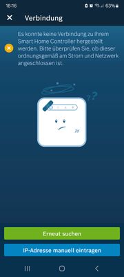

Ich habe leider aktuell noch
keine Verbindung.
Probier mal über Mobile Daten!
Ich kann von meinem WLAN (nicht das, wo der SHC steht) auch nicht drauf zugreifen. Wenn ich jedoch WLAN am Handy ausschalte, komme ich per Mobile Daten auf den Controller😉

Bei uns geht's noch nicht wieder.
Mit mobilen Daten ohne WLAN auch nicht? Gruß Karsten
Karsten1
Hallo, Danke für den Tipp. Mit mobilen Daten funktioniert es, mit einem fremden WLAN nicht. Das ist aber nicht schlimm. Vielen Dank für den Support und frohe Feiertage
