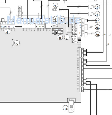

Das FW 100 und das CT 200 sind Bus-gesteuert ( 2 rote Kabel ,oben im Bild )
Das CT 200 wird außerhalb der Therme installiert , entweder Raumgesteuert im Referenzraum oder Außentemperatur gesteuert ,egal wohin. Da der FW 100 in der Therme verbaut ist musst Du ihn entfernen und 2 Buskabel dahin legen wo der CT200 hängen soll. Es gibt aber auch glaube ich eine Funklösung.

Lass ihn doch einfach drin und klemme nur die Buskabel ab ,so wie es auf dem Bild aussieht sind es die beiden gleichfarbigen oberhalb des FW 100 (es gehen doch nur 2 Kabel ins FW 100 oder)  . Du musst sie nur verlängern und dahin führen wo der CT 200 hängen soll.
Die beiden Buskabel kann man auch nicht vertauschen ,ist egal wie rum sie angeschlossen
werden .
Der Busanschluss auf der Platine ist die Nr.27  B,B
