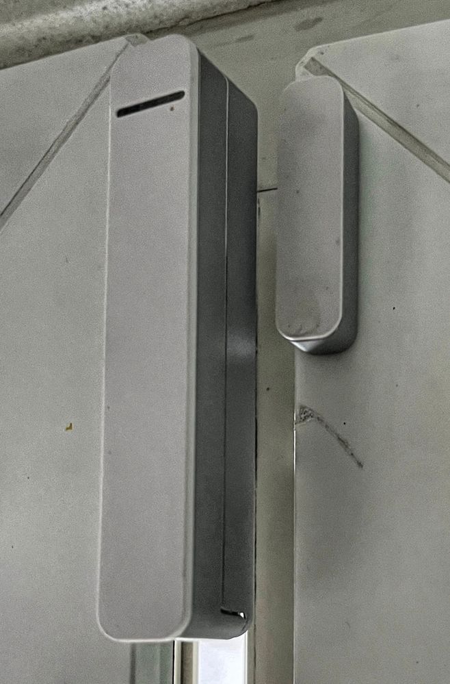

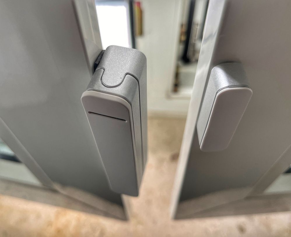

ich benutze hierfür den Fensterkontakt der ersten Generation. Einfach ein Bauteil seitlich auf den einen Fensterflügel kleben, das andere Bautei auf den anderen Fensterflügel kleben. Du siehst dann leider nicht welcher Fensterflügel geöffnet ist, sondern nur dass eines der Fenster geöffnet ist. Threema_2023-10-18_09-21-33.jpeg
Jonny-FK-
Das könnte funktionieren. wenn ich dich richtig vertsanden habe ist bei linken Fenster der Sender und beim rechten der Magnet. Jetzt ist es nur noch zu Prüfen ob das mit dem Abstand funktioniert.
Es ist egal ob links oder rechts … Sender oder Magnet … wichtig der Abstand.
anbei noch ein weiters Bild und das Tape das ich immer verwende.
