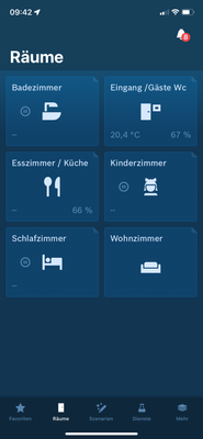

 was mit irritiert ist das ich beim Beispiel mich auf Automatik stellen kann.
 Die Version kann nicht ermittelt werden, hatt es eventuell was mit dem update zu tun ?

Edit: War es nicht so, dass es zwischendurch auch ein Update gab, bei dem die Raumthermostate I berücksichtigt waren. Das eine Bild oben sieht sehr danach aus, dass die Geräte mitten im Geräteupdate stecken. So oder so, der Reset war bestimmt voreilig.

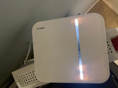

habe gerade auf den Controller geschaut der blinkt weiß ,
scheint wieder Updates zu ziehen.
wird wahrscheinlich der Grund sein warum ich zur Zeit keine weiteren Thermostahte einbinden kann.

Hallo @Calogero , vielen Dank für deine Mühe. Bitte sei so lieb und nimm telefonischen Kontakt mit unserem Support auf. Service: Dienstleistungen, Hilfe, Infos | Bosch Smart Home (bosch-smarthome.com)
Ein Mitarbeiter des Service prüft zunächst den Zustand deines Controllers. Daher bitte die MAC-Adresse bereithalten und Auskunft zum Leucht/-Blinkverhalten geben. Sollte ein Software-Update ausstehen, wird dieses zugewiesen. Bitte vorerst keinen weiteren Reset des Controllers! Sollte ein Reset notwendig werden, wirst du entsprechend angeleitet.
Den Reset der übrigen Raumthermostate geht man dann gemeinsam mit dir durch. Anschließend hilft dir ein Mitarbeiter beim Anlernen der Raumthermostate.
