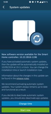

Mein SHC I hat vor einer halben Stunde erfolgreich das gestern angekündigte Update 10.22.3916-1196 installiert. Ich habe keinen Energiemanager, aber das Update bekommen vermutlich alle?
Nun wird mir jedoch schon wieder ein Update angeboten, was genauer genommen ein Downgrade ist: 10.22.3864-495, also die Version, die ich bis vor einer Stunde noch hatte...
Was geht da vor sich? Soll ich das "Update" starten?

Bei mit steht weiterhin die Meldung an, dass das Update 10.22.3916-1196 verfügbar ist und nächste Woche automatisch installiert wird. Diese Version ist jedoch bereits installiert. Bitte sagt uns konkret, wie hier vorzugehen ist. Ich möchte auf jeden Fall vermeiden, dass der SHC selbständig neu startet. Falls das bereits installierte Update wirklich nochmals installiert werden muss, dann möchte ich das aktiv zu einem von mir festgelegten Zeitpunkt tun.

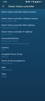

Bei mir hat sich der Status nun insofern verändert, dass jetzt ein Update auf 10.22.3916-1196 angeboten wird - also exakt die bereits installierte Version.
Weiterhin kein Handlungsbedarf, oder? Dieses "Update" nicht starten?

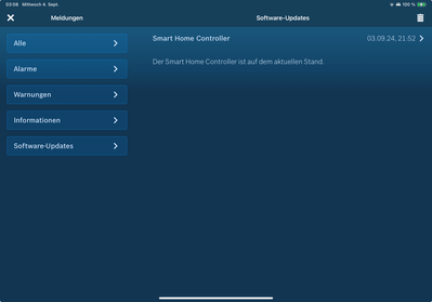

Für unseren SHC II kam das Update gestern 21.49 Uhr. Seitdem habe ich keine weiteren Pushnachrichten zu Updates erhalten.
