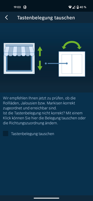

Das lässt sich aber einfach beheben, du kannst in den Geräteeinstellungen die Tastenbelegung einfach tauschen.
CHJ
Danke für die schnelle Antwort. Wenn ich das tausche sind die Tasten am Schalter aber verkehrt und in der App ändert Sicht nichts..
Heißt ich muss die Kabel tauschen, damit es richtig ist?
Okay, schade.
Bevor du die Kabel umklemmst, würde ich empfehlen mit den getauschten Schaltern (wie oben) nochmal eine Kalibrierung zu fahren.
