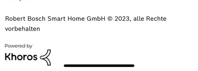

@Magnum Ich sitze im Bus auf dem Weg ins Stadion. Bei mir auf dem iPhone funktioniert es einwandfrei.
Die Communitysoftware ist nicht von Bosch, sondern von Khoros.
Magnum
Aber es ist halt das Bosch Forum. Wenn Bosch die Software einsetzt fällt es natürlich auch auf Bosch zurück. Es ist jetzt auch nicht das Riesenproblem, reiht sich aber schön in die ganzen  Probleme ein.
@Magnum Das scheint heute üblich zu werden.
Ich halte mich trotzdem lieber an ZDF (Zahlen, Daten, Fakten) und die korrekte Zuordnung.
