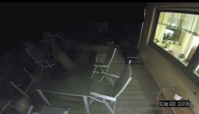

@tommysg unsere Kamera macht das problemlos.
Hier gestern Abend bevor unser Besuch zur Terrasse kam:
und 1 Sekunde später, als er durch den Garten kam:
Gut zu sehen ist, dass die Frontleuchte bis zur Tischtennisplatte vor der Hecke reicht.
