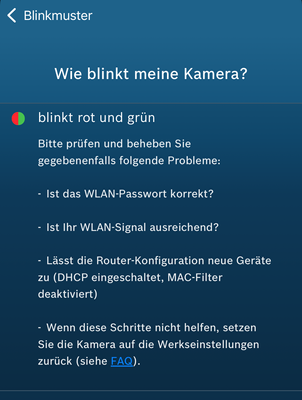

Blinkt die Kamera anschließend rot/grün, könntest du sie auf die Werkseinstellungen zurücksetzen und nochmal neu einbinden. Vor dem erneuten Einbinden dann natürlich wieder das WLAN aktivieren.

@Aimée Der Reset muss spätestens 3 Minuten nach dem Einschalten erfolgen.
Hat die LED beim Reset wie im Video beschrieben geleuchtet?

@Joyce-2015 Du musst nach 2,4 GHz Geräten suchen, die sich mit Bosch CAM xxx melden, wenn Du sie nicht umbenannt hat.
Mit der Fritz!Wlan App könntest Du bitte mal das WLAn am Montageort der Kamera prüfen.
Ca 170 Mbit/S und 2,4 GHz sagt die App.
Ein Gerät mit Cam ist nicht in der Liste.
@Joyce-2015 Bitte die Kamera mal für einigen Minuten vom Strom trennen. Wenn sie dann gestartet ist und wieder rot grün blinkt, bitte mal versuchen zurückzusetzen.
Wenn sie sich danach noch nicht verbindet, auf dem Smartphone einen Hotspot mit den gleichen Zugangsdaten (SSiD und Passwort) wie das WLAN einrichten. Dann das WLAN abschalten und versuchen die Kamera mit dem Hotspot des WLAN zu verbinden. Am besten mit einem weiteren Smartdevice.
