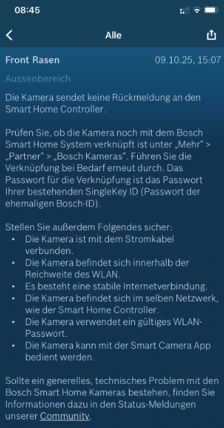

Ich möchte das Thema priorisieren, indem ich das gleiche Problem melde. Schon alle Vorschläge versucht. Außer die Kamera aus der Kamera-APP zu löschen. Dann hab ich vielleicht keine Kamera mehr. Ich habe eine Kamera I und eine Kamera II. Ich habe also beide Kameras in der BSH gelöscht. Verbindung zu Partner gelöscht. BSH und iPhone neu gestartet. Die Partnerverbindung neu erstellt. Beide Kameras neu in BSH eingebunden. Beide Kameras ließen sich in BSH einbinden. Kamera I funktioniert in BSH wie immer. Kamera II ist in BSH sichtbar aber offline. Also was nun wenn noch nicht mal Hokuspokus hilft??IMG_8500.jpg
bei mir das gleiche - sie sind schon dran. Ggf. kannst Du ja auch noch ein Systemprotokoll senden
Nach Sicherung raus und wieder rein, sind nun alle wieder aktiv.
