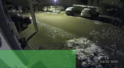

ich habe die Eyes Außenkamera neben unserer Haustüre montiert. In ca. 3m Abstand davor ist eine Straße. Obwohl ich die Bewegungszone nur direkt vor die Haustüre gelegt habe (max. 1m breiter Streifen von der Hauswand und damit gut Abstand zur Straße), löst jeder Fußgänger und jedes Auto auf der Straße einen Videoclip aus. Die auslösende Bewegung ist aber definitiv immer außerhalb der definierten Bewegungszone.
Auslösung von Ereignissen durch Geräusch ist ausgeschaltet.
Eine Stufe niedrigere Empfindlichkeit des Bewegungssensors führt dazu, dass gar keine Clips mehr aufgenommen werden.
Es scheint so, als hätten die Bewegungszonen gar keinen Effekt. Die Kamera löst auch aufgrund von Bewegungen außerhalb dieser Zonen aus.
Kann man da irgendetwas machen? Danke!

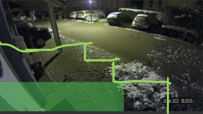

@BiRo Bitte den Bereich noch mal löschen und neu festlegen. 3 m ist natürlich auch recht kurz. Bliebt da überhaupt noch viel Bewegungsbereich übrig? Könntest Du mal ein Bold davon teilen?

Die Bewegungszonen habe ich schon zig mal gelöscht und wieder neu definiert. Das hatte bisher leider nichts gebracht.
Hier ein Bild:

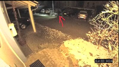

Und hier wie ein Fahrradfahrer (außerhalb der Bewegungszone) einen Clip auslöst: 

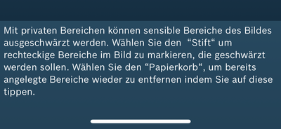

@BiRo Du scheinst Android zu haben. In der IOS App werden die privaten Bereiche markiert.
Dein grüner Bereich scheint mir auch sehr klein.
Ich würde mal versuchen, ihn so einzurichten:
Den Bewegungssensor würde ich versuchen etwa so abzukleben. Da solltest Du Dich von oben rantasten.

Ich habe die letzten 2 Tage alle möglichen Einstellungen probiert (habe übrigens iOS, nicht Android). Mein Fazit: Die grünen Bewegungszonen scheinen keinen oder, wenn überhaupt, nur einen kleinen Einfluss darauf zu haben, ob ein Clip ausgelöst wird.
Die privaten Bereiche hatte ich zuerst nicht eingerichtet. Mein Verständnis war da so, dass diese nur das Bild an diesen Stellen schwärzen, aber nichts mit der Auslösung von Clips zu tun haben. Ich habe es trotzdem versucht (nur private Bereiche, nur Bewegungszonen, Kombination aus privaten Bereichen und Bewegungszonen).

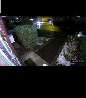

Hallo, habe exakt das gleiche Problem, bin doch nicht alleine😎.
Die 8m entfernte Hauptstraße wird von Autos und Bussen sowieso, in der Dunkelheit aktiviert und das Bewegungslicht geht an. Vielleicht liegt das auch an der Beleuchtung der Fahrzeuge?
Die Straße vor dem Haus sowieso.😡 Auch viel befahren.
Wäre mit den Bewegungszonen, die Zeitabhänging mit dem Bewegungsmelder einzustellen sind,
doch zu lösen🙄,oder?
"Normale Bewegungszonen" sind eingerichtet,hilft nicht.
Hab die 2.te Cam für den Parkplatz schon gekauft, Screenshot_20230122-193348_Smart Camera.jpgaber noch nicht installiert.
Befürchte das gleiche Problem,😱es muss eine Lösung her!
