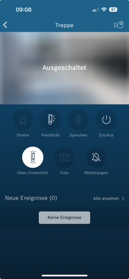

es sieht so aus, als ob nach dem letzten Update das ambiente Licht immer eingeschaltet ist. Ich kann mich nicht genau erinnern, ob das bei der 1. Generation auch so war, aber ich glaube nicht. Ich habe eingestellt, dass das Licht nach Umgebungshelligkeit geschaltet werden soll und den Schwellwert habe ich letztens schon nach rechts geschoben, weil ich dachte, er ist zu weit nach links eingestellt.
Screenshot_20250105-122819.pngScreenshot_20250105-121857.pngPXL_20250105_111956131.jpg
Hat jemand eine Idee, was das sein könnte?

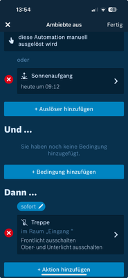

@Marcel_S @JHOM Ich habe mir jetzt eine Automation für das Ambientelicht eingerichtet, die es 45 Minuten nach Sonnenaufgang abstellt.

@JHOM Das ich den Button versehentlich gedrückt habe, kann ich ausschließen. Ich habe es gestern erstmal gegen Mittag auf die Camera geschaut.
Eben gerade frisch in die App geschaut, Kamera wird um 07.00 Uhr ausgeschaltet:
@JHOM @Marcel_S Die Automation funktioniert als Workaround funktioniert.
