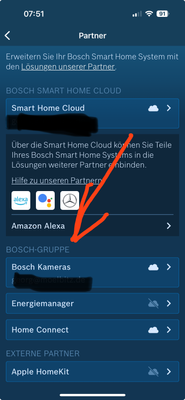

@Betti0410 Bist Du unter Mehr, Partner mit den Bosch Kameras verbunden?
Erst danach lässt sich die Kamera als Gerät hinzufügen.
Ja ist verbunden, meine Kameras der 1. Generation funktionieren auch. Hab die Verbindung auch schon mehrfach gelöst und wieder hergestellt, zum Testen.
