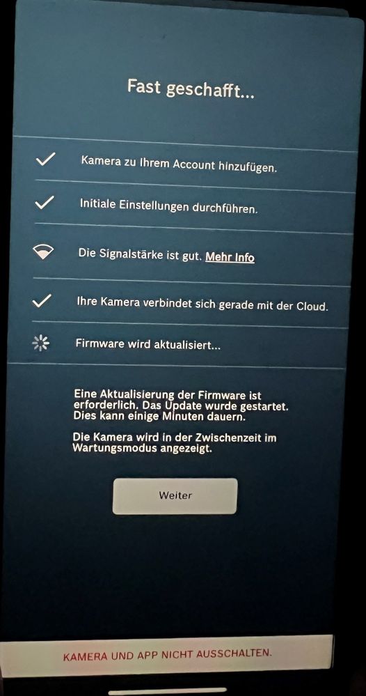

auch ich bekomme meine Eyes Außenkamera nicht abschließend installiert.
Ich habe bereits alles versucht habe, was diese Communitiy zu diesem Thema schon vorgeschlagen, bin nun aber echt mit meinem Latein am Ende, weil ich es einfach nicht hinkriege. Daher habe ich Hoffnung, hier Hilfe zu finden. Über Unterstützung freue ich mich sehr und bedanke mich dafür im Voraus!
Ich nutze die FritBox 7590AX, habe 2,4GHz aktiviert, auf den erforderlichen Übertragungsmodus eingestellt usw., aber die Firmware wird einfach nicht aktualisiert. Bis zu diesem Punkt wird die Kamera zum Account hinzugefügt, die initiale EInstellungen werden erfolgreich durchgeführt, die Signalstärke ist gut, die Kamera verbindet sich mit der Cloud und ich bekomme auch eine eMail, dass die Kamera online ist, ABER: die Firmware wird nicht aktualisiert. Die dauert stundenlag - ohne Erfolg.
Auch der Hinweis, einen HotSpot zu nutzen, hat nichts gebracht.
...und nun weiß ich einfach nicht, was ich noch versuchen soll.
Hat jemand ne Idee, einen Vorschlag, Hinweis o.ä.?!
Über eine Rückmeldung freue ich mich sehr.
Dicken Dank im Voraus..

@Bud Wo genau in der SmartCamera App scheitert die Installation?
Hast Du die aktuelle Version der App (2.0.2) installiert?
Wenn die Kamera grün blinkt, sollte sie sich eigentlich anlernen lassen.

Das Anlernen habe ich genau so duchgeführt. Die App leitet einen ja auch super an. Die Kamera wird auch zum Account hinzugefügt, die initiale EInstellungen werden erfolgreich durchgeführt, die Signalstärke ist gut, die Kamera verbindet sich mit der Cloud und ich bekomme auch eine eMail, dass die Kamera online ist, ABER: die Firmware wird nicht aktualisiert. Die dauert stundenlag - ohne Erfolg. Auch jetzt wieder.

nein.. die bricht nicht ab, aber ich hab die tw. schon mehrere Stunden laufen lassen. Rekord sind 9 Stunden, glaub ich. 🙈
@Bud Vielleicht Kannst Du noch bis morgen Mittag warten? Morgen Vormittag soll es Wartungsarbeiten an der Kamera-Infrastruktur geben. Vielleicht klappt es ja danach besser.

Könnte es vieleicht sein,daß es an dem Mesh im Router liegt?
Das Problem gibt es wohl auch bei dem Yale Smart Lock

Du hast die gleiche Konstellation wie ich, 7590 AX und Repeater 6000 alles läuft im Mesh(ist auf deinem Screenshot zu sehen).
Und bei mir läuft es.
Aber es ging damals nur mit dem Hotspot, ganz wichtig, Du brauchst 2 Handys bzw. Tabletts Eins das den Hotspot bereit stellt und ein anderes zum Einrichten.
Hast du das so gemacht?

ja, genau so habe ich es gemacht. Habe es sogar mit mehreren Konstellationen / Anbietern versucht.. aber alles erfolglos.
mazeza
Mehr kannst Du glaube ich nicht machen. Tausch die Kamera um, geht doch noch oder?

ja, ich habe von einem offiziellen Bosch-Servicemitarbeiter das Angebot bekommen, die Kamera einzuschicken und von denen das Update draufspielen zu lassen. Die Kamera ist jetzt schon aufm Weg dahin und kommt hoffentlich zügig wieder zurück.. und ich hoffe so sehr, dass die dann einwandfrei funktioniert.

habe uns eine zweite Eyes Außen Kamera zugelegt.
Mit meinem naiven Denken, startete ich die Installation.
Wie bei der ersten Außen Kamera nach anfänglichen Schwierigkeiten.
Die erste Kamera hat ihr Update 0,5m vom Router durchgeführt, nach etlichen Versuchen wie hier schon beschrieben.
So dachte ich, das mit der zweiten starte ich gleich am Router.
Nach etlichen Versuchen, die Ernüchterung. Es funktioniert nicht.
Hier einige Seiten durchgelesen und gemerkt das was hier beschrieben wurde habe ich durch.
Meinen letzten Versuch startete ich direkt neben einen 1750 FRITZ-Repeater der kein AX in der Titelbeschreibung mit sich führt.
Nach 4min war alles durch und konnte die Kamera in Betrieb nehmen.
Meine Vermutung, das neue "AX" der Fritz Box harmoniert nicht mit dem Boschsystem.

Wie schon oben erwähnt ,bei mir läuft die Kamera seit ca. einem halben Jahr problemlos mit der AX .
Erni
Das ist korrekt, bei uns auch.
Nur, das oder ein Update auf die Kamera kann nicht ohne weiteres mit einer AX Fritz Box durchgeführt werden.
Ist meine Erfahrung.
