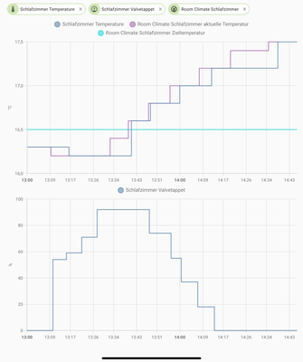

Wieviele Heizkörper hast Du in dem Raum? Die Raumtemperatur ist eine gemittelte Temperatur von Raum- undcHeizkörperthermostat. Da Wärme sich nicht 100 %ig homogen im Raum ausbreitet können die tatsächlich gemessenen Werte an den Thermostaten unterschiedlich sein. Diese siehst Du in den Einstellungen der Thermostate.
Siehe hier:
