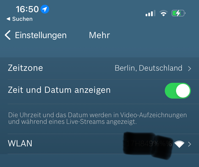

Wie ist denn die Qualität der WLAN Verbindung der betroffenen Kamera?
Hast Du die Benachrichtigungen für Störungen aktiviert?
Das ungewollte Auslösen durch Busse etc. kannst Du ggf. durch partielles Abkleben mit lichtundurchlässigem Klebeband des IR-Sensors in den Griff kriegen. Einfach ein bisschen probieren und an die korrekte Abdeckung herantasten.
Podologe
Die cams hängen alle im Bereich des Routers bzw des Repeaters mit Vollausschlag

@Vinzler das deutet alles auch eine unterbrochene Internetverbindung hin.
ich hatte auch lange Probleme mit der Außenkamera, aber seit ich die Repeater im Haus komplett neu umorganisiert habe, habe ich keine Probleme mehr. Siehe hier, auf Seite 4
