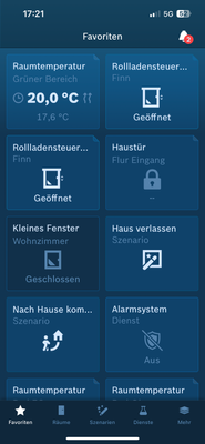

@Kandk123 Ich habe auf dem iPhone keine Probleme mit Fernzugriff.
WLAN war hier deaktiviert.

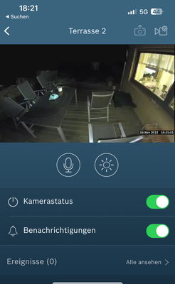

@Kandk123 auch mit der Kamera habe ich per 5G kein Problem (WLAN deaktiviert):
