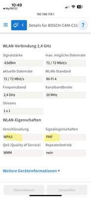

@Novo Mindestens mit WPA3, siehe z.B. Test aktueller Geräte.
