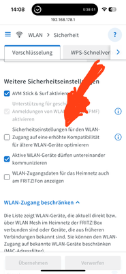

@Novo Kannst Du bitte mal prüfen, ob Du diese Option in der Fritz!Bix aktiv hast und die ggf. deaktivieren?
