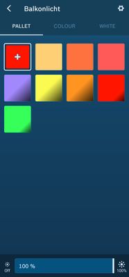

Schon länger beobachte ich ein auffälliges Verhalten meiner Balkonbeleuchtung, wenn diese über Automationen gesteuert wird. Dabei handelt es sich um eine Ledvance Classic E27 Multicolor, die direkt an den SHC I angebunden ist.
Heute habe ich das genauer untersucht. Dabei konnte ich eine bestimmte Symptomatik eingrenzen, die bei Szenarien und Automationen gleichermaßen auftritt. Hier am Beispiel eines Szenarios.
Ein Szenario erstellen, das eine smarte Lampe einschaltet:
Dabei einen Paletteneintrag mit weniger als 100% Helligkeit (hier im Beispiel 75% rot) wählen, speichern:
Über die Lampen-Kachel die Lampe manuell durch antippen eines Paletteneintrags mit 100% Helligkeit einschalten:
Dann durch tippen auf "Off" wieder ausschalten:
Das vorher erstellte Szenario auslösen. Nun tritt der Fehler auf: Die Lampe wird korrekt auf die Farbe des Paletteneintrags im Szenario gestellt, aber nicht auf dessen Helligkeit (75%), sondern auf die Helligkeit vor dem Ausschalten (100%). In der Lampen-Kachel wird dabei zunächst 75% angezeigt, nach einigen Sekunden springt dies aber auf 100%:
Das Szenario nochmals auslösen. Nun wird auch die korrekte Helligkeit (75%) eingestellt.
Könnt ihr das reproduzieren?
