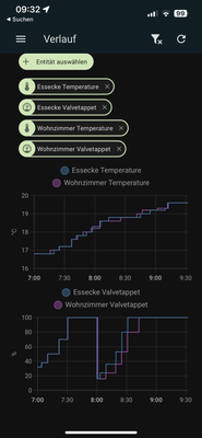

So sieht die Heizkurkurve heute früh aus, ab 08.00 Uhr 20°, vorher 17° Kaltphase
Der erste Anschein sieht so aus, als wenn sich das System sanfter an die Zieltemperatur annähert. Mal schauen, wie es weitergeht, wenn die Ventile wieder schließen.

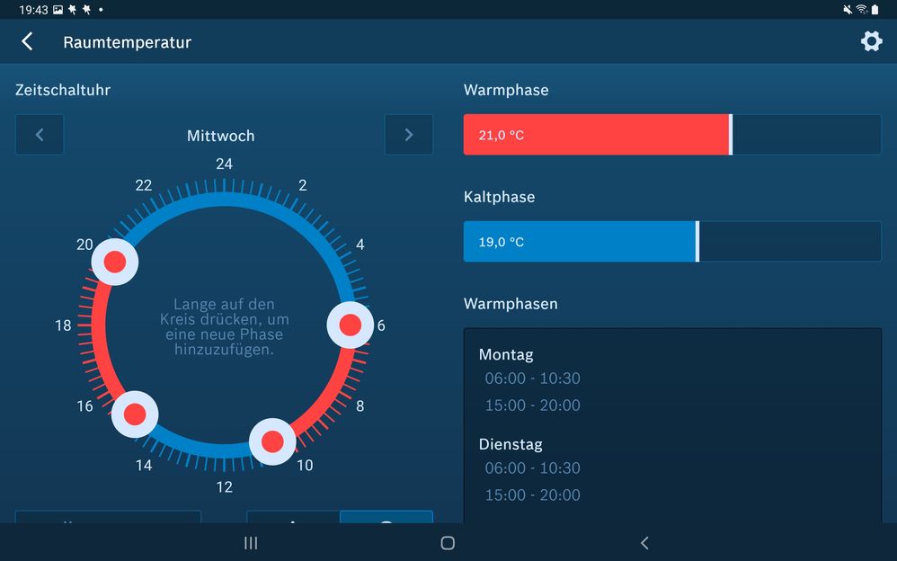

So, ich habe das RT II jetzt im Badezimmer zu 2 HK II installiert. Diese Bilder habe ich jetzt in der App und das verwundert mich sehr.
Im ersten Bild seht ihr, worauf die Warm- und Kaltpahse steht. In der Woche ab 15 Uhr sollte da jetzt also in der Raumübersicht 21 Grad stehen.

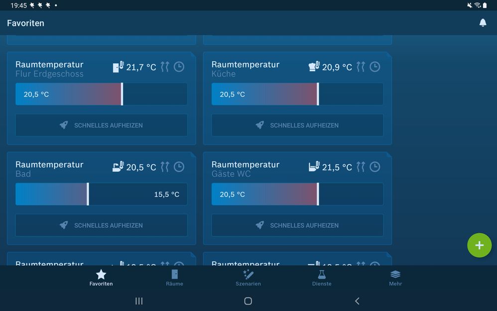

In den Favoriten steht aber laut Bild zwei jetzt 15,5 Grad. Wo kommen die her?
Wenn ich jetzt im Raum die Warmphase erhöhe, dann zeigt sich das nicht am RT II.
Ändere ich die Raumtemparatur in den Favoriten, dann spiegelt das das RT II wider.
Bedeutet das, die Zeitpläne werden nicht beachtet? Morgen früh werde ich dann ja sehen, wie kalt es im Badezimmer wirlich ist...

Das RT II funktioniert doch einwandfrei. Man sollte es bei aktiver Zeitplanung nur kurz vor einem Schaltpunkt in Betrieb nehmen. Ab da übernimmt es wohl dann die Aufgaben korrekt.
Bei meinem ersten Versuch habe ich es am frühen Morgen am Wochenende gemacht und leider habe ich am Wochenende nur 2 Zeitschaltungen aktiv, zum Aufstehen und dann erst wieder am später Abend,
Beim zweitzen Versuch habe ich es dann am Abend gemacht und nch der Schaltung hat es dann so reagiert wie man es erwarten würde...
