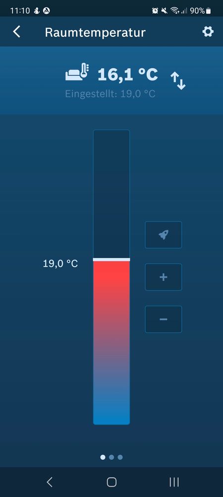

Hallo zusammen, ich habe jetzt noch einmal getestet und ebenfalls das RT II kurz vor einer Heizperiode in Betrieb genommen. Alles hilft nichts... Vielleicht nochmal kurz zu meinem Setup:
Ich habe 2 HT II in diesem Raum installiert die mit einem RT II verknüpft sind. Das RT II hängt ziemlich mittig im Raum an der Wand, sodass die Temperatur genau da gemessen werden sollte, wo sie für die Heizungssteuerung aus meiner Sicht relevant ist.
Leider stelle ich immer noch fest, dass der Raum nicht zu den geplanten Zeiten geheizt wird, meist deutlich länger als er sollte (Heizkörper schalten bei über 19 Grad gemessener Temperatur nicht ab) und Szenarien (Bspw. Haus verlassen) haben keinen Einfluss. Eine Übersicht meiner Einstellungen sende ich anbei. Auf einem Screenshot sieht man dass die Heizphase erst um 12 Uhr beginnen sollte. Auf Screenshot 2 ist jedoch erkennbar, dass es kurz nach 11 ist und die Warmphase eingeschaltet...
Vielleicht noch eine Bemerkung: Mein Gerät schein ein GB Import zu sein...
Ich weiß leider nicht mehr weiter, da ich mittlerweile 3 Mal versucht habe das Gerät neu zu installieren, den Raum aus Szenarien zu löschen und wieder hinzuzufügen, den Zeitplan komplett neu aufzusetzen...
am 26. Januar 2023 11:25
Hi @Maximoto, lebst du in GB? Weil dann darfst du nicht die MEZ-Zeitzone auswählen, sondern du musst dann GMT +00:00 auswählen.
am 26. Januar 2023 11:57
Hi @SmartHomeGuru,
Wohne in Deutschland und dementsprechend ist meine Systemzeit auf MEZ. Ich habe im Haus noch andere HT II ohne RT II und dort funktioniert die Zeitsteuerung prima.
Ich hatte jetzt gestern nochmal den gesamten Raum und alle Geräte gelöscht. Anschließend zuerst den RT II hinzugefügt und dann beide HT II. Gleiches Bild heute: Sie heizen bereits vor der eingestellten Phase... Um ehrlich zu sein bin ich kurz davor den RT II zu reklamieren... bin ratlos
am 30. Januar 2023 14:27
Hi @Maximoto, kannst du bitte ein Systemprotokoll hochladen und mir deine MAC-Adresse per PM schicken. Danke dir.
