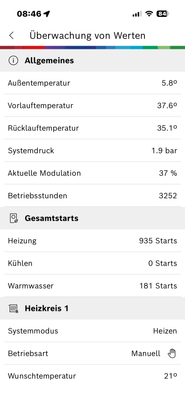

Hallo, falls Ihr die reale Vor-/Rücklauf Temperatur ansehen wollt, geht in die
HomeComEasy App unter Mein System / Überwachung von Werten,
dort kann man dann auch bestimmte Werte als Favoriten anlegen, die dann direkt in der App angzeigt werden!
"Mein System" ersetzt die frühere Ansicht der "Anlageninfo". APP Vers.: 3.6.1

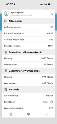

Hallo leider ist das bei mir in der App nicht verfügbar! Also ich habe auch die App Versoin 3.6.1 aber Mein System ist nicht zu finden sehe nur das in der App

für Apple sieht das so aus, „Mein System“ gibt es in der Homecom Easy App nicht.
Unter „Anlageninfo“ sind bei mir keine Favoriten anzulegen… Mache ich etwas falsch? Hab ich’s nicht verstanden?
Der angezeigte Vorlauf ist die Temperatur im Pufferspeicher, nicht die des Vorlaufs zu den Heizkörpern:
