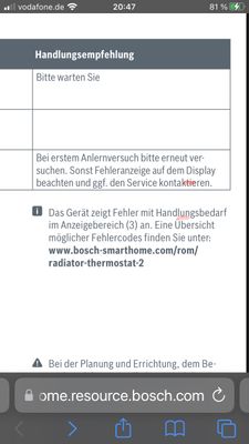

Ja, der in der Anleitung stehende Link führt in die FAQ, zeigt aber nicht die Liste.
@Ulrike Kannst Du mal danach schauen lassen?
Seite der der Bedienungsanleitung des HKT II:
