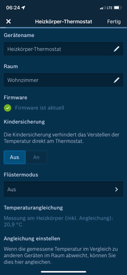

Hi, danke für die Antwort. Habe ich schon gemacht. Ich habe auch alle Heizkörperthermostate resetet. Leider kein Erfolg. Zum Schluss habe ich gestern Abend auch den Controller auf Werkseinstellungen resetet und dann die Thermostate neu eingefügtauch kein Erfolg. Leider funktioniert einfach kein Thermostat mehr bei mir…
Leonardosch
Was ich auch nicht verstehe ist, das System lieg bei mir ja ohne Probleme inzwischen 1,5 Jahre. Nun nach dem Softwareupdate habe ich die Problematik, dass wirklich kein Thermostat mehr funktioniert und ich diese extreme Abweichung in der Temperatur habe.

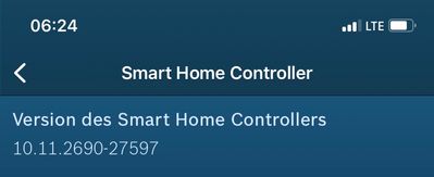

@Leonardosch Welche SW Version wird Dir beim Einsetzen der Batterien angezeigt?
Welche SW-Version haben der Controller und die App?

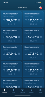

Naja die überheizen nicht. Die zeigen einfach eine falsch hohe Temperatur an. Wodurch alle Räume einfach nur 16-17C sind. Ticket ist schon längst eingestellt sowie Systemprotokoll versendet. Leider haben wir ein Neugeborenes und das ist aktuell nicht mehr zumutbar. Anbei die Screenshots aus der App.
