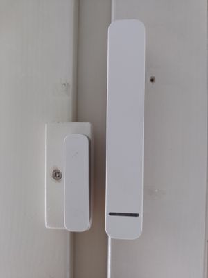

Ich habe ein Fenster mit zwei getrennten Flügeln. Auf dem einen habe ich den Magnet montiert, auf dem anderen den Kontakt. Abstand ist 8 mm. Egal, welchen Flügel ich aufmache - es gibt eine Reaktion im System.
Und ehe dass es jetzt ein anderer schreibt: ich sehe natürlich nur, OB offen ist, nicht ob einer oder zwei Flügel offen sind...
VG
Interessante Idee - das so zu lösen aktuell finde ich nämlich sehr ärgerlich, dass es keinen Kontakt gibt der quasi zweiseitig einen Magnet haben kann um ein doppelflügeliges Fenster mit einem Kontakt zu versehen. In unserem Fall ist der Abstand leider 2,7 cm - da wird das vermutlich nciht zuverlässig gehen?!
Bei mir ist der Spalt original auch größer, darum habe ich ein Stück Holz zu Hilfe genommen, um den Befestigungspunkt zu verlegen (siehe Foto):
Das Öffnen der Fenster klappt problemlos, auch wenn ein Flügel schon gekippt ist, läßt sich der andere aufklappen.
Vielleicht ist das ja eine Anregung?
Bei 2,7 cm würde ich einen Tür-/Fensterkontakt II verwenden und diesen seitlich anbringen (also im Spalt zwischen den Fensterflügeln).
